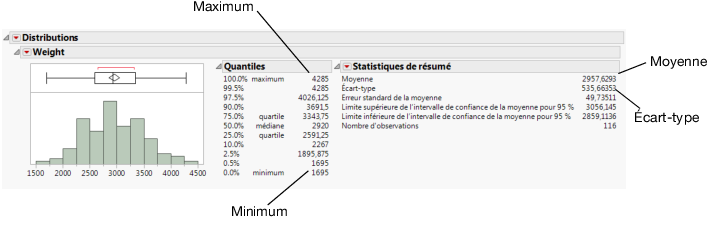

Figure 5.7 Distribution de Weight
Distribution of Weight

Interpréter les résultats de la distribution
Grâce aux renseignements fournis par la Figure 5.7, le spécialiste de la planification dispose à présent d'éléments de réponse.
Quel est le poids moyen des voitures ?
L'histogramme montre un poids d'environ 3 000 livres.
Comment le poids est-il dispersé (écart-type) ?
Les statistiques de résumé montrent un poids d'environ 2.958 livres. Les statistiques de résumé montrent un écart-type d'environ 536 livres.
Quels sont les poids minimal et maximal ?
L'histogramme montre un minimum d'environ 1 500 livres et un maximum d'environ 4 500 livres. Les quantiles montrent un minimum d'environ 1 695 livres et un maximum d'environ 4 285 livres.
Existe-t-il des valeurs aberrantes ?
Non.

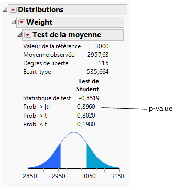

Figure 5.8 Résultats du test de la moyenne
Test Mean Results
Interpréter le test de Student
Le résultat principal d'un test de Student est la p-value. Dans cet exemple, elle est de 0,396 et l’analyste utilise un niveau de significativité de 0,05. Puisque 0,396 est supérieur à 0,05, vous ne pouvez pas conclure que le poids moyen des modèles de voiture au sein de la population générale est très différent de 3000 livres. Si la p-value avait été inférieure au niveau de significativité, le spécialiste de la planification en aurait conclu que le poids moyen des voitures au sein de la population générale était significativement différent de 3 000 livres.
