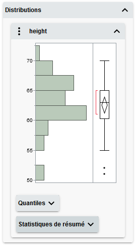

Figure 7.15 Sortie au format HTML interactif
Interactive HTML Output
Pour plus d'informations sur l'exploration des sorties au format HTML interactif, consultez la page Web jmp.com/interactive
