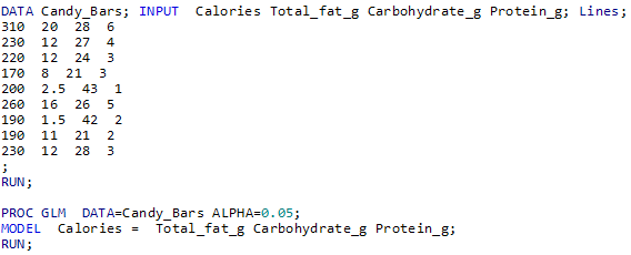

1. Choisissez Aide > Dossier d'échantillons de données et ouvrez le fichier Candy Bars.jmp.
2. Choisissez Analyse > Modèle linéaire.
3. Sélectionnez Calories et cliquez sur Y.
4. Sélectionnez Total Fat g, Carbohydrate g et Protein g, puis cliquez sur Ajouter.
5. Cliquez sur le triangle rouge Construction du modèle et sélectionnez Créer une tâche SAS.
Reportez-vous à la Figure 8.7. (Toutes les données ne sont pas affichées.)
Figure 8.7 Code SAS
SAS Code
