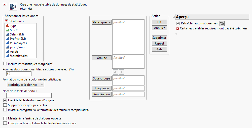

2. Choisissez Tables de données > Résumé.
3. Sélectionnez Type et Size Co, puis cliquez sur Groupe.
4. Sélectionnez Sales ($M) et Profits ($M), puis cliquez sur Statistiques > Moyenne.
Figure 3.18 Fenêtre de résumé renseignée
Completed Summary Window
5. Cliquez sur OK.

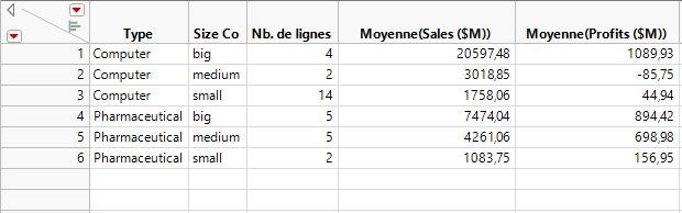

JMP calcule la moyenne des valeurs Sales ($M) ainsi que celle des valeurs Profit ($M) pour chaque combinaison Type / Size Co.
Figure 3.19 Tableau récapitulatif
Summary Table
Le tableau récapitulatif contient :
Une colonne pour chaque variable de groupement (dans cet exemple, Type et Size Co).
Une colonne N lignes qui indique, pour chaque combinaison de variables, le nombre de lignes correspondant dans la table d’origine. Par exemple, la table d’origine contient 14 lignes sur les petites sociétés informatiques.
Une colonne pour chaque statistique de résumé demandée. Par exemple, ici, une colonne pour la moyenne des valeurs Sales ($M) et une colonne pour la moyenne des valeurs Profits ($M).
Le tableau récapitulatif est lié à la table source. Autrement dit, lorsque vous sélectionnez une ligne dans le tableau récapitulatif, les lignes correspondantes sont également sélectionnées dans la table source.

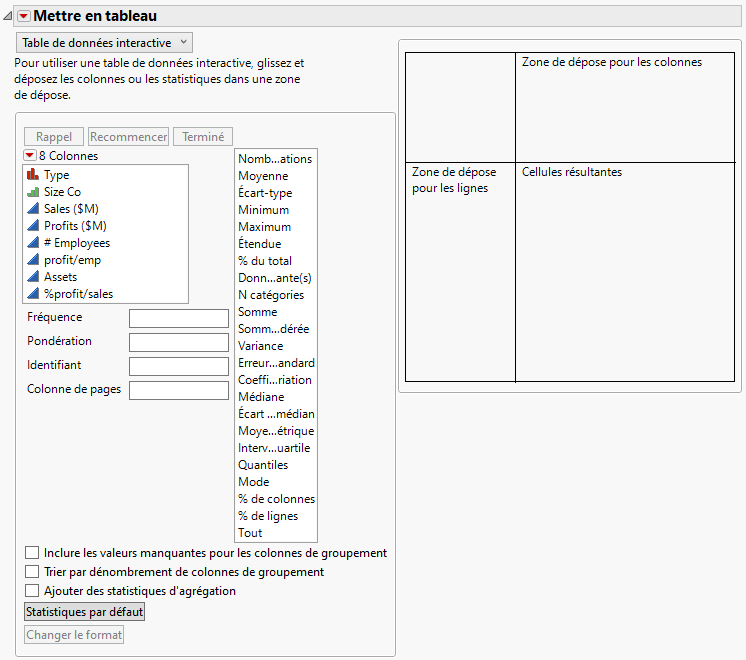

2. Choisissez Analyse > Mettre en tableau.
Figure 3.20 Espace de travail Mettre en tableau
Tabulate Workspace

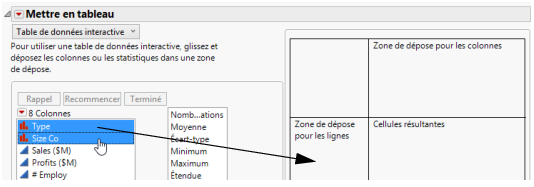

3. Sélectionnez les colonnes Type et Size Co.
4. Faites-les glisser dans la zone de dépose pour les lignes.
Figure 3.21 Glisser-déposer des colonnes dans la zone de dépose pour les lignes
Dragging Columns to the Row Zone

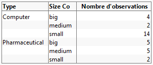

5. Cliquez avec le bouton droit sur un en-tête et sélectionnez Imbriquer les colonnes de groupement.
Le premier tableau croisé affiche le nombre de lignes par groupe.
Figure 3.22 Premier tableau croisé
Initial Tabulation

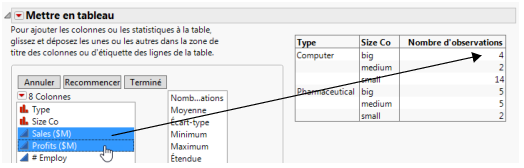

6. Sélectionnez les colonnes Sales ($M) et Profits ($M), et faites-les glisser sur l'en-tête N dans la table.
Figure 3.23 Ajouter Sales et Profits
Adding Sales and Profit
Le tableau croisé affiche désormais la somme de Sales ($M) et la somme de Profits ($M) par groupe.

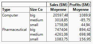

7. La dernière étape consiste à transformer les sommes en moyennes. Cliquez avec le bouton droit sur Somme (n’importe laquelle) et sélectionnez Statistiques > Moyenne.
Figure 3.25 Tableau croisé final
Final Tabulation
Les moyennes sont les mêmes que celles obtenues à l’aide de la commande Résumé. Comparez la Figure 3.25 et la Figure 3.19.
