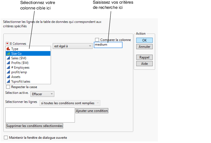

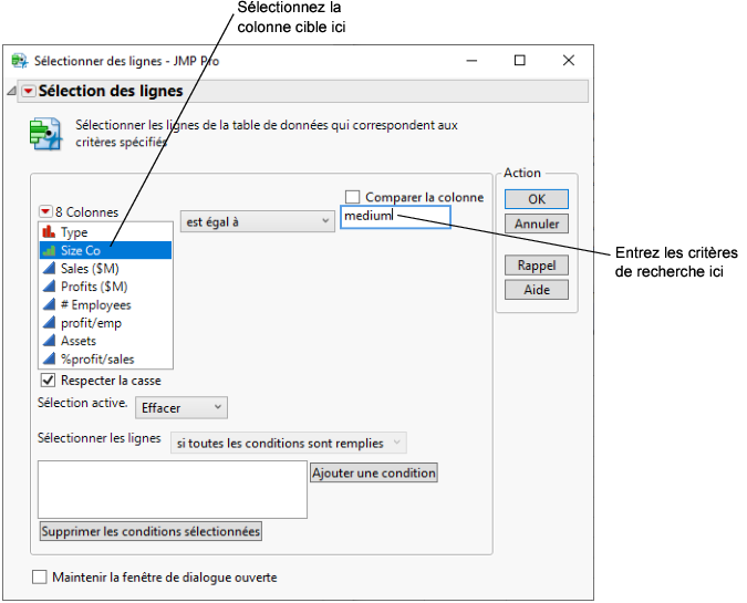

Exemple de sélection de toutes les lignes correspondant aux sociétés de taille moyenne
1. Choisissez Lignes > Sélection des lignes > Sélectionner où pour ouvrir la fenêtre Sélectionner les lignes.
2. Dans la liste des colonnes située à gauche, sélectionnez Size Co.
3. Dans le champ à droite, saisissez medium.
4. Cliquez sur OK.
Figure 3.10 Fenêtre Sélectionner les lignes
Select Rows Window
JMP sélectionne toutes les lignes ayant pour valeur Size Co medium. Il y en a sept.
