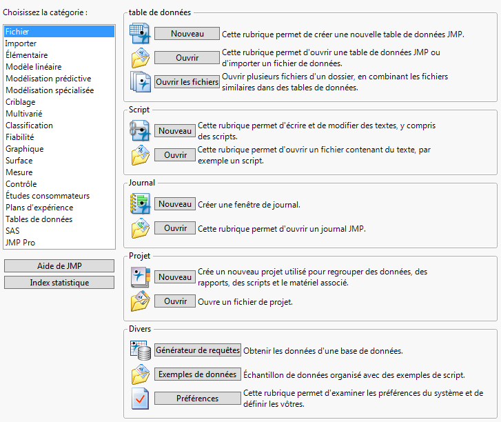

La fenêtre JMP Starter affiche les actions et les plates-formes par catégories.
Figure 2.2 Fenêtre JMP Starter
The JMP Starter
Sur la gauche, se trouve la liste des catégories. Cliquez sur une catégorie pour visualiser les fonctionnalités et les commandes qui lui sont associées. La fenêtre JMP Starter répertorie également les fonctionnalités et plates-formes JMP Pro.

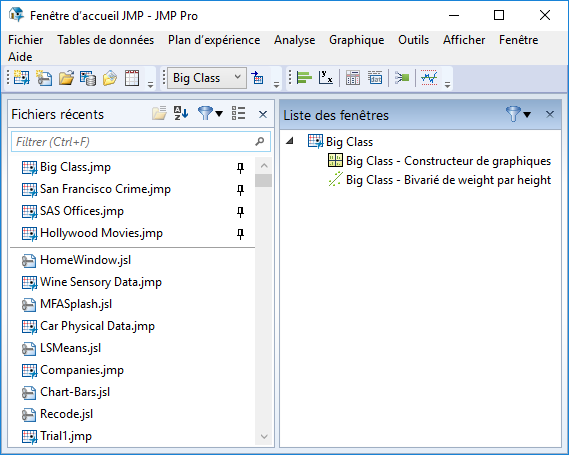

La fenêtre d'accueil vous aide à organiser vos fichiers et à y accéder dans JMP.
Figure 2.3 La fenêtre Accueil sous Windows
The Home Window on Windows
Pour ouvrir la fenêtre d'Accueil sous Windows, choisissez Afficher > Fenêtre d'accueil. Sous macOS, sélectionnez Fenêtre > Accueil JMP. La fenêtre d'Accueil propose des liens vers :
les fenêtres de tables de données et de rapports actuellement ouvertes
les fichiers ouverts récemment
Pour plus d'informations sur la fenêtre d’accueil, voir Using JMP.
