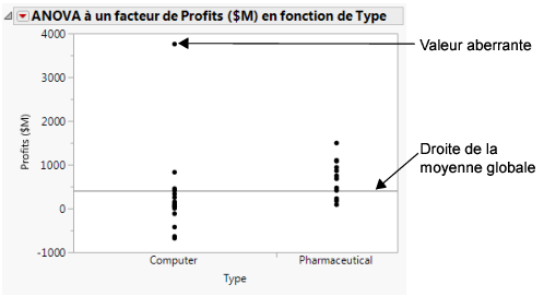

Figure 5.15 Bénéfices par type de société
Profits by Company Type
Une valeur aberrante se détache pour le type Informatique. La valeur aberrante réduit l’échelle du graphique et complique de ce fait la comparaison des bénéfices. Excluez et masquez cette valeur aberrante :

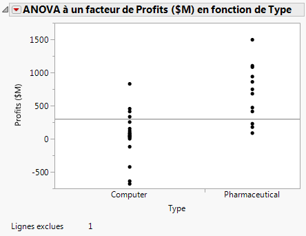

Figure 5.16 Graphique mis à jour
Updated Plot
La suppression de la valeur aberrante permet à l’analyste financier d’avoir une image plus claire des données.

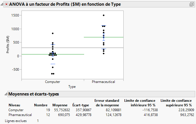

5. Pour poursuivre l'analyse de la relation, sélectionnez les options suivantes dans le triangle rouge situé en regard d’ANOVA à un facteur de Profits ($M) en fonction de Type :
Options d’affichage > Droites des moyennes. (Pour ajouter les droites des moyennes dans le nuage de points.)
Moyennes et écarts-types. (Pour afficher un rapport sur les moyennes et les écarts-types.)
Figure 5.17 Droites des moyennes et rapport
Mean Lines and Report
Interpréter les résultats
L’analyste financier souhaite savoir quels sont les bénéfices des sociétés informatiques par rapport à ceux des sociétés pharmaceutiques. Le nuage de points mis à jour montre que les sociétés pharmaceutiques enregistrent des bénéfices moyens supérieurs à ceux des sociétés informatiques. Dans le rapport, la différence entre les deux moyennes est d'environ 635 millions de dollars. Le graphique indique également que certaines sociétés informatiques enregistrent des bénéfices négatifs et que toutes les sociétés pharmaceutiques réalisent des bénéfices positifs.

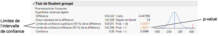

Pour répondre à ces questions, effectuez un test de Student sur deux échantillons. Un test de Student vous permet d'utiliser les données d'un échantillon pour tirer des conclusions sur une population plus vaste (dite « générale » ici).
Pour réaliser le test de Student, cliquez sur le triangle rouge ANOVA à un facteur et sélectionnez Moyennes/ANOVA/t groupé.
Figure 5.18 Résultats du test de Student groupé
Pooled t Test Results
La p-value 0,0001 est inférieure au niveau de significativité de 0,05, ce qui indique la significativité statistique. Par conséquent, l’analyste financier peut conclure que la différence observée entre les bénéfices moyens de l'échantillon de données est statistiquement significative. Au sein de la population générale, les bénéfices moyens des sociétés pharmaceutiques sont bien différents de ceux des sociétés informatiques.
Tirer les conclusions
Utilisez les limites de l’intervalle de confiance pour définir précisément la différence de bénéfices entre les deux types de société. Examinez les valeurs Limite de confiance supérieure (95 %) de la différence et Limite de confiance inférieure (95 %) de la différence de la Figure 5.18. L'analyste financier conclut que le bénéfice moyen des laboratoires pharmaceutiques est supérieur de 343 à 926 millions de dollars à celui des sociétés informatiques.
