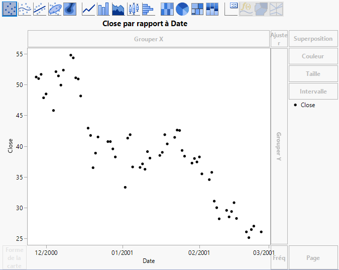

3. Sélectionnez Close, puis cliquez sur Y.
4. Sélectionnez Date et cliquez sur X.

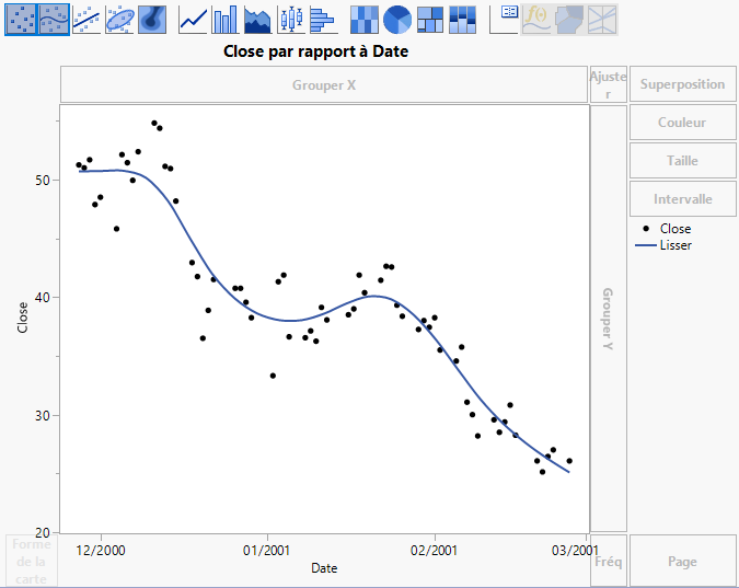

Figure 4.32 Courbe superposée avec lissage
5. Cliquez sur l'icône Lissage
au-dessus du graphique pour supprimer la droite de lissage.

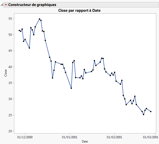

Figure 4.33 Courbe superposée de l'évolution du cours de clôture dans le temps
La courbe superposée indique que le cours de clôture de l'action a décru au cours des derniers mois. Pour mieux visualiser la tendance, reliez les points.
1. Appuyez sur Maj et cliquez sur l'icône Droite
au-dessus du graphique. Appuyez sur la touche Maj pour appliquer des types supplémentaires sans désélectionner les autres types.
Figure 4.34 Points connectés
L’investisseur potentiel peut constater que, malgré les fluctuations du cours ces trois derniers mois, la tendance générale est à la baisse.

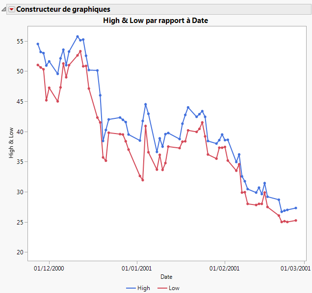

Utilisez une courbe superposée pour représenter graphiquement plusieurs variables Y. Par exemple, pour afficher les cours supérieurs et inférieurs dans le même graphique.
1. Suivez les étapes du paragraphe Créer la courbe superposée du cours de l'action dans le temps, mais en affectant cette fois High et Low au rôle Y.
2. Reliez les points et ajoutez le quadrillage, comme indiqué au paragraphe Interpréter et interagir avec la courbe superposée.
Figure 4.35 Deux variables Y
La légende sous le graphique indique les couleurs et marqueurs utilisés pour représenter les variables High et Low. La courbe superposée indique que les cours High et Low se suivent de très près.
