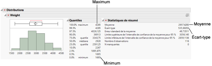

Représentez le poids des voitures dans un histogramme pour répondre à ces questions.
Créer l'histogramme
1. Choisissez Aide > Dossier d'échantillons de données et ouvrez le fichier Car Physical Data.jmp.
2. Choisissez Analyse > Distribution.
3. Sélectionnez Weight et cliquez sur Y, Colonnes.
4. Cliquez sur OK.
5. Pour faire pivoter la fenêtre de rapport, cliquez sur le triangle rouge Weight et sélectionnez Options d'affichage > Mise en page horizontale.
Figure 5.7 Distribution de Weight
Distribution of Weight
La fenêtre de rapport contient trois sections :
Un histogramme et une boîte à moustaches.
Un rapport Quantiles qui fournit les centiles de la distribution.
Un rapport Statistiques de résumé qui affiche la moyenne, l’écart-type et d’autres statistiques.
Interpréter les résultats de la distribution
Grâce aux renseignements fournis par la Figure 5.7, le spécialiste de la planification dispose à présent d'éléments de réponse.
Quel est le poids moyen des voitures ?
L'histogramme affiche un poids d'environ 3 000 livres. Les statistiques de résumé affichent un poids moyen d'environ 2 958 livres.
Comment le poids est-il dispersé (écart-type) ?
Les statistiques de résumé affichent un écart-type d'environ 536 livres.
Quels sont les poids minimal et maximal ?
L'histogramme montre un minimum d'environ 1 500 livres et un maximum d'environ 4 500 livres. Les quantiles montrent un minimum de 1 695 livres et un maximum de 4 285 livres.
Existe-t-il des valeurs aberrantes ?
Non.
La fenêtre de rapport par défaut présentée dans la Figure 5.7 affiche un jeu de graphiques et de statistiques minimum. D’autres graphiques et statistiques sont disponibles via le menu du triangle rouge.

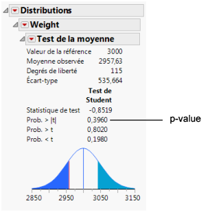

En se basant sur d’autres recherches, la société ferroviaire a établi qu'un poids moyen de 3000 livres constituait le poids le plus rentable à transporter. Le spécialiste de la planification doit maintenant déterminer si, au sein de la population générale des voitures susceptibles d’être transportées, le poids moyen est de 3000 livres. En vous basant sur cet échantillon de la population, utilisez un test de Student (également appelé test t) pour tirer des conclusions sur la population générale.
Tester les conclusions
1. Cliquez sur le triangle rouge Weight et sélectionnez Comparaison de la moyenne à une référence.
2. Dans la fenêtre qui apparaît, saisissez 3000 dans le champ Spécifier la moyenne de référence.
3. Cliquez sur OK.
Figure 5.8 Résultats du test de la moyenne
Test Mean Results
Interpréter le test de Student
Le résultat principal d'un test de Student est la p-value. Dans cet exemple, elle est de 0,396 et l’analyste utilise un niveau de significativité de 0,05. Puisque 0,396 est supérieur à 0,05, vous ne pouvez pas conclure que le poids moyen des modèles de voiture au sein de la population générale est très différent de 3000 livres. Si la p-value avait été inférieure au niveau de significativité, le spécialiste de la planification en aurait conclu que le poids moyen des voitures au sein de la population générale était significativement différent de 3 000 livres.
