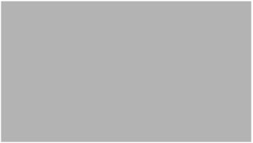

Générer une table de données
1. Cliquez sur Analyse >Mettre en tableau.
Remarque : Une étape nommée Lancer la plate-forme : Mettre en tableau est ajoutée au flux de travail.
2. Faites glisser Jour de la semaine vers la Zone de dépose pour les lignes.
3. Faites glisser Montant du reçu vers les valeurs sous N.
4. Cliquez sur Terminé.
Figure 7.12 Tableau des montants des reçus par jour
Table of Bill Amounts by Day
5. Pour confirmer que l'analyse est terminée, fermez la fenêtre Mettre en tableau.
Remarque : L'étape nommée Lancer la plate-forme : Mettre en tableau est remplacée par une étape Instantané du rapport.

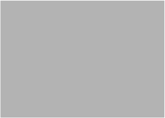

Générer un graphique
1. Cliquez sur Graphique > Constructeur de graphiques.
Remarque : Une étape nommée Lancer la plate-forme : Constructeur de graphiques est ajoutée au flux de travail.
2. Faites glisser Carte de crédit vers l'axe X.
3. Faites glisser Pourcentage de pourboires vers l'axe Y.
4. Maintenez la touche Maj enfoncée et cliquez sur la boîte à moustaches Image shown here.
5. Cliquez sur Terminé.
Figure 7.13 Constructeur de graphiques pour le pourcentage de pourboires par type de carte de crédit
Graph Builder For Tip Percentage by Credit Card Type
6. Pour confirmer que le graphique est terminé, fermez la fenêtre Constructeur de graphiques.
Remarque : L'étape nommée Lancer la plate-forme : Constructeur de graphiques est remplacée par une étape Instantané du rapport.
