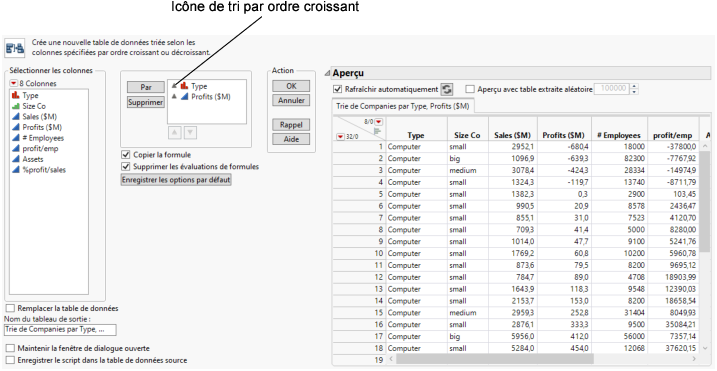

Pour l’instant, les deux variables sont paramétrées pour être triées par ordre croissant. Notez l’icône de tri par ordre croissant située à côté des variables dans la Figure 3.29.
Figure 3.29 Icône de tri par ordre croissant
Sort Ascending Icon
