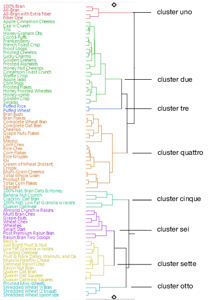

3. Fare clic sul triangolo rosso associato a Clusterizzazione gerarchica e selezionare Colora cluster.
I cluster sono colorati in base alle loro relazioni nel dendrogramma.
Figura 6.12 Cluster colorati

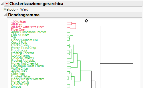

I cereali hanno caratteristiche simili all'interno di ogni cluster. Per esempio, considerando i nomi dei cereali nel cluster uno, si presume che i cereali abbiano un elevato contenuto di fibre.
Si noti come All-Bran with Extra Fiber e Fiber One siano raggruppati nel cluster uno. Questi cereali sono più simili tra loro rispetto agli altri due cereali nel cluster.
Figura 6.13 Cereali simili nel cluster uno
4. Per selezionare il cluster uno, fare clic sulla linea orizzontale rossa a destra.
I quattro cereali sono evidenziati in rosso.

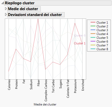

5. Per vedere caratteristiche simili nel cluster, fare clic sul triangolo rosso associato a Clusterizzazione gerarchica e selezionare Riepilogo cluster.
Il grafico Riepilogo cluster in fondo al report mostra il valore medio di ogni variabile tra ogni cluster. Per esempio, i cereali in questo cluster contengono più fibre e potassio rispetto ai cereali negli altri cluster.

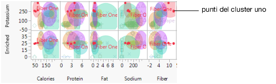

6. Fare clic sul triangolo rosso associato a Clusterizzazione gerarchica e selezionare Matrice del grafico a dispersione.
Questa opzione è alternativa alla creazione di una matrice grafico a dispersione nella piattaforma Multivariato.
Si noti il grafico delle fibre nella riga Potassium. I cereali selezionati sono situati a destra del grafico tra 8 e 13 grammi. Questa posizione indica che i cereali nel cluster uno sono ricchi di fibre e potassio.
Figura 6.16 Caratteristiche del cluster uno
Nota: i punti sono selezionati anche nella matrice grafico a dispersione precedentemente creata, se ancora aperta.
Interpretazione dei risultati
Facendo clic sui vari cluster e guardando il report Riepilogo cluster, è possibile individuare le seguenti caratteristiche:
I cereali del cluster uno, quali Fiber One e All-Bran, contengono una percentuale elevata di fibre e potassio e poche calorie.
I cereali del cluster due, che contiene molti dei cereali preferiti dai bambini, presentano molti zuccheri e poche fibre, carboidrati complessi e proteine.
I cereali del cluster tre (Puffed Rice e Puffed Wheat) hanno poche calorie ma offrono scarso valore nutritivo.
I cereali del cluster quattro, quali Total Corn Flakes e Multi-Grain Cheerios, offrono il 100% del fabbisogno giornaliero di vitamine e minerali. Hanno un ridotto contenuto di grassi, fibre e zuccheri.
I cereali del cluster cinque hanno un elevato contenuto di proteine e grassi e poco sodio. Il cluster è costituito da cereali quali Banana Nut Crunch e Quaker Oatmeal.
I cereali del cluster sei hanno un basso contenuto di grassi e un contenuto elevato di sodio e carboidrati. I cereali tradizionali quali Wheaties e Grape-Nuts sono in questo cluster.
I cereali del cluster sette presentano un contenuto elevato di calorie e poche fibre. Molti cereali contenenti frutta secca sono in questo cluster (Mueslix Healthy Choice, Low Fat Granola w Raisins, Oatmeal Raisin Crisp, Raisin Nut Bran e Just Right Fruit & Nut).
I cereali del cluster otto hanno un ridotto contenuto di sodio e zuccheri e un contenuto elevato di carboidrati complessi, proteine e potassio. I cereali Shredded Wheat e Mini-Wheat sono in questo cluster.
Guardando i join nel dendrogramma, è possibile vedere quali cereali in ogni cluster sono i più simili.
Nel cluster uno, Fiber One presenta un valore nutritivo simile a All-Bran with Extra Fiber. Anche 100% Bran e All-Bran sono simili. Ogni coppia di cereali simili è realizzata da diverse aziende, quindi i cereali sono in concorrenza.
Nel cluster due, Frosted Flakes e Honey Frosted Wheaties sono simili sebbene uno sia composto da fiocchi di mais e l'altro da fiocchi di frumento. Lucky Charms e Frosted Cheerios sono simili. Anche Cap’n’Crunch e Trix sono simili.
