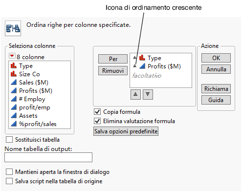

3. Selezionare Type e fare clic su Per per assegnare Type come variabile di ordinamento.
4. Selezionare Profits ($M) e fare clic su Per.
A questo punto, entrambe le variabili sono ordinate in sequenza crescente. Osservare l'icona di ordinamento crescente accanto alle variabili nella Figura 3.29.
Figura 3.29 Icona di ordinamento crescente

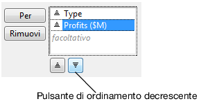

5. Per fare in modo che Profits ($M) venga ordinata in sequenza decrescente, selezionare Profits ($M) e fare clic sul pulsante di ordinamento decrescente.
Figura 3.30 Cambiamento della sequenza di ordinamento di Profits in decrescente
L'icona accanto a Profits ($M) varia di conseguenza.
