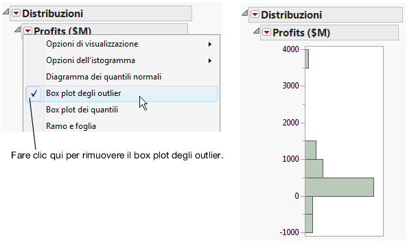

Continuare a utilizzare il report Distribuzione creato precedentemente.
1. Fare clic sul triangolo rosso accanto a Profits ($M) per visualizzare un menu di opzioni del report.
2. Deselezionare Box plot degli outlier per disattivare l'opzione.
Il box plot degli outlier viene rimosso dalla finestra dei report.
Figura 2.7 Rimozione del box plot degli outlierĀ
