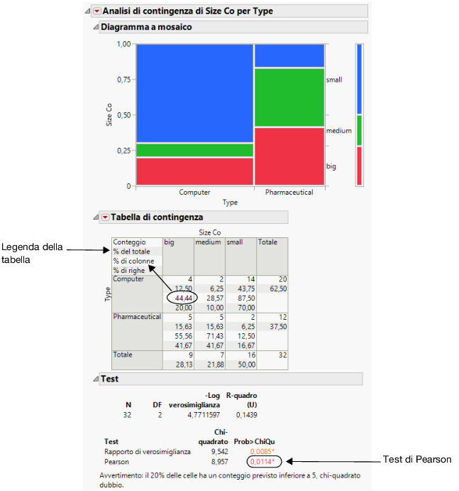

4. Selezionare Size Co e fare clic su Y, Risposta.
5. Selezionare Type e fare clic su X, Fattore.
6. Fare clic su OK.
Figura 5.19 Dimensione delle società per tipo di società
Company Size by Company Type

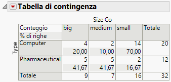

La tabella di contingenza contiene informazioni non applicabili a questo esempio. Fare clic sul triangolo rosso associato a Tabella di contingenza e deselezionare % del totale e % di colonne per rimuovere tali informazioni. La Figura 5.20 mostra la tabella aggiornata.
Figura 5.20 Tabella di contingenza aggiornata
Updated Contingency Table
Interpretazione dei risultati
Le statistiche della tabella di contingenza sono rappresentate graficamente nel diagramma a mosaico. Insieme, il diagramma a mosaico e la tabella di contingenza confrontano le percentuali delle società piccole, medie e grandi fra i due settori. Per esempio, il diagramma a mosaico mostra che il settore informatico ha una percentuale più elevata di società di piccole dimensioni rispetto al settore farmaceutico. La tabella di contingenza mostra le statistiche esatte: il 70% delle società di informatica è costituito da aziende di piccole dimensioni e circa il 17% delle società farmaceutiche è rappresentato da aziende di piccole dimensioni.
Interpretazione del test
L'analista finanziario ha preso in esame soltanto un campione di società (le società presenti nella tabella di dati) e deve sapere se le percentuali differiscono nelle popolazioni più ampie di tutte le società di informatica e farmaceutiche.
Per rispondere a questa domanda, utilizzare il p-value dal test di Pearson nel report Test (Figura 5.19). Poiché il p-value di 0.011 è minore rispetto al livello di significatività di 0.05, l'analista finanziario conclude che:
Le differenze nei dati di esempio sono statisticamente significative.
Le percentuali differiscono nella popolazione più ampia.
Ora l'analista finanziario sa che le proporzioni delle aziende piccole, medie e grandi sono diverse ed è in grado di rispondere alla domanda: la dimensione della società influisce sui ricavi maggiormente per un tipo di società rispetto all'altro?
