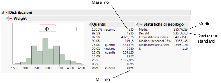

La finestra dei report contiene tre sezioni:
Un istogramma e un box plot per visualizzare i dati.
Un report Quantili che mostra i percentili della distribuzione.
Un report Statistiche di riepilogo che mostra la media, la deviazione standard e altre statistiche.
Interpretazione dei risultati della distribuzione
Utilizzando i risultati presentati in Figura 5.7, lo specialista in pianificazione può rispondere alle domande.
Qual è il peso medio delle automobili?
L'istogramma mostra un peso di 3.000 libbre.
Come sono ripartiti i pesi delle auto (deviazione standard)?
Le statistiche di riepilogo mostrano un peso di 2.958 libbre. Le statistiche di riepilogo mostrano una deviazione standard di circa 536 libbre.
Quali sono i pesi minimi e massimi?
L'istogramma mostra un minimo di circa 1.500 libbre e un massimo di circa 4.500 libbre. I quantili mostrano un minimo di circa 1.695 libbre e un massimo di circa 4.285 libbre.
Sono presenti outlier?
No.

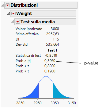

In base ad altre ricerche, la società autostradale ha determinato che un peso medio di 3000 libbre è il più efficiente da trasportare. Ora, lo specialista in pianificazione deve determinare se il peso medio delle auto nella popolazione generale delle auto da trasportare è di 3000 libbre. Utilizzare un test t per calcolare inferenze sulla popolazione più ampia in base a questo campione della popolazione.
Conclusioni del test
1. Fare clic sul triangolo rosso associato a Weight e selezionare Test sulla media.
2. Nella finestra visualizzata, specificare 3000 nella casella Specifica media ipotizzata.
3. Fare clic su OK.
Figura 5.8 Risultati del test sulla media
Test Mean Results
Interpretazione del Test t
