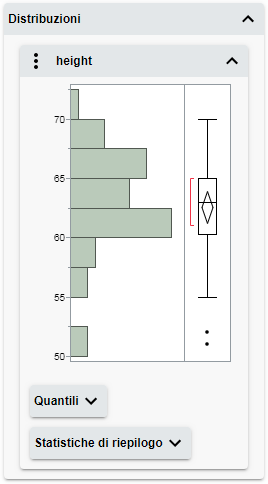

L'output appare nel browser predefinito.
Figura 7.15 Output HTML interattivo
Interactive HTML Output
Per informazioni su come esplorare l'output HTML interattivo, accedere all'indirizzo jmp.com/interactive
