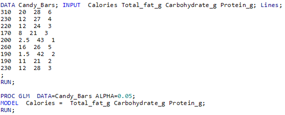

1. Selezionare Guida > Cartella dati di esempio e aprire Candy Bars.jmp.
2. Selezionare Analizza > Stima modello.
3. Selezionare Calories e fare clic su Y.
4. Selezionare Total fat g, Carbohydrate g e Protein g e fare clic su Aggiungi.
5. Fare clic sul triangolo rosso associato a Specifica del modello e selezionare Crea job SAS.
La Figura 8.7 mostra il codice SAS. (Non tutti i dati vengono mostrati.)
Figura 8.7 Codice SAS
SAS Code
