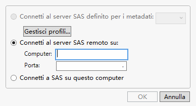

6. Nella finestra Connetti al server SAS (Figura 8.8), scegliere un metodo per connettersi a SAS (se non si è già connessi). Per questo esempio, selezionare Connetti a SAS su questo computer.
Figura 8.8 Connessione a un server SAS
Connect to SAS Server
7. Fare clic su OK.

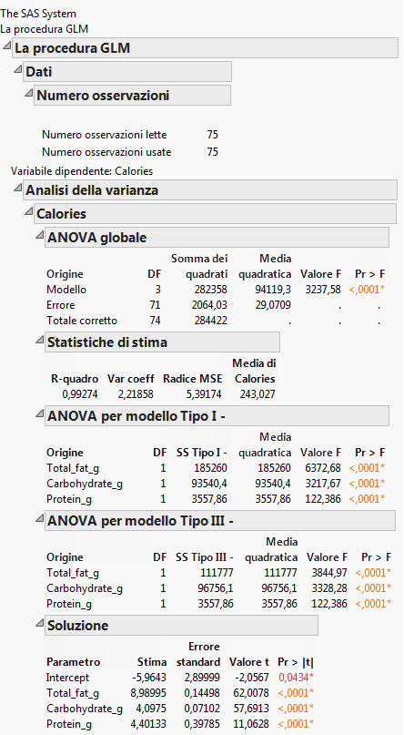

JMP si connette a SAS. SAS esegue il modello e restituisce i risultati a JMP. I risultati possono apparire in formato di output SAS, HTML, RTF, PDF o report JMP (si può scegliere il formato utilizzando le preferenze di JMP). La Figura 8.9 mostra i risultati formattati come report JMP. Consultare Using JMP.
Figura 8.9 Risultati SAS formattati come report JMP
