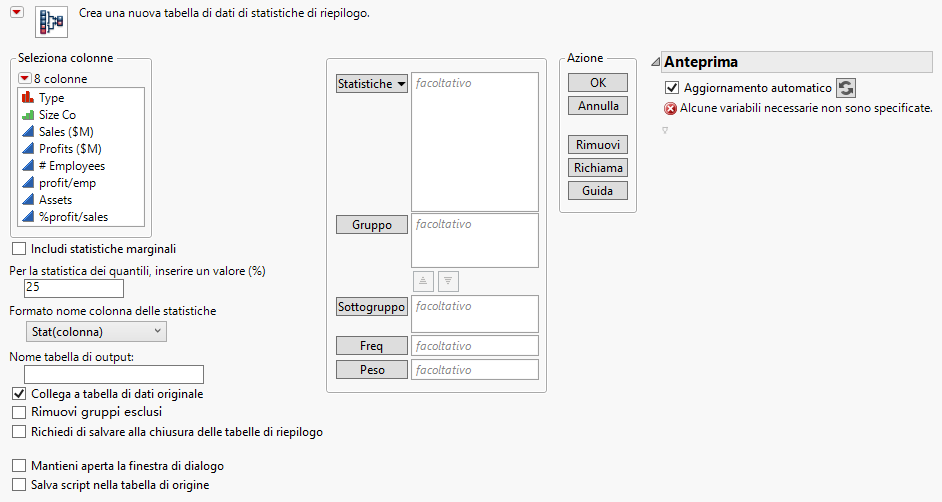

2. Selezionare Tabelle > Riepilogo.
3. Selezionare Type e Size Co e fare clic su Gruppo.
4. Selezionare Sales ($M) e Profits ($M) e fare clic su Statistiche > Media.
Figura 3.18 Finestra Riepilogo completata
Completed Summary Window
5. Fare clic su OK.

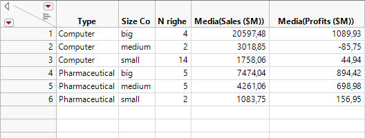

JMP calcola la media di Sales ($M) e la media di Profit ($M) per ogni combinazione di Type e Size Co.
Figura 3.19 Tabella di riepilogo
Summary Table
La tabella di riepilogo contiene:
Sono presenti colonne per ogni variabile di raggruppamento (in questo esempio, Type e Size Co).
La colonna N righe mostra il numero di righe dalla tabella originale che corrisponde a ogni combinazione delle variabili di raggruppamento. Per esempio, la tabella di dati originale contiene 14 righe corrispondenti ad aziende di informatica di piccole dimensioni.
È presente una colonna per ogni statistica di riepilogo richiesta. In questo esempio, è presente una colonna per la media di Sales ($M) e una colonna per la media di Profits ($M).
La tabella di riepilogo è collegata alla tabella di origine. Selezionando una riga nella tabella di riepilogo si selezionano anche le righe corrispondenti nella tabella di origine.

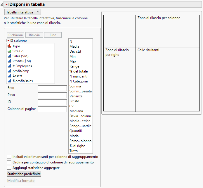

2. Selezionare Analizza > Disponi in tabella.
Figura 3.20 Workspace Disponi in tabella
Tabulate Workspace

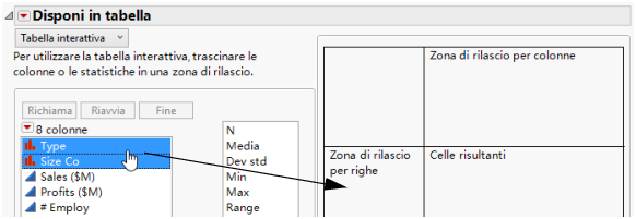

3. Selezionare Type e Size Co.
4. Trascinarle e rilasciarle nella Zona di rilascio per righe.
Figura 3.21 Trascinamento delle colonne nella zona delle righe
Dragging Columns to the Row Zone
5. Fare clic con il pulsante destro su un'intestazione e selezionare Nidifica colonne di raggruppamento.

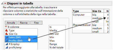

6. Selezionare Sales ($M) e Profits ($M) e trascinarle sopra N nella tabella.
Figura 3.23 Aggiunta di vendite e ricavi
Adding Sales and Profit
La tabella ora mostra la somma di Sales ($M) e la somma di Profits ($M) per gruppo.
