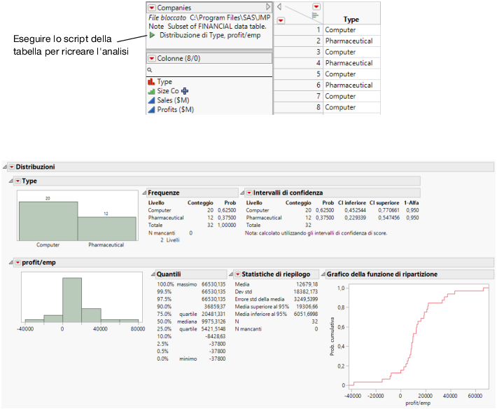

Salvataggio dello script nella tabella di dati ed esecuzione
1. Per salvare questa analisi, fare clic sul triangolo rosso associato a Distribuzioni e selezionare Salva script > In tabella di dati. Il nuovo script compare nel riquadro della tabella.
Figura 7.12 Script Distribuzione
Distribution Script
2. Chiudere la finestra dei report Distribuzione.
3. Per ricreare l'analisi, fare clic sul triangolo verde accanto allo script Distribuzione.
Figura 7.13 Esecuzione dello script Distribuzione
Running the Distribution Script
Suggerimento: Fare clic con il pulsante destro sullo script della tabella per visualizzare altre opzioni.
