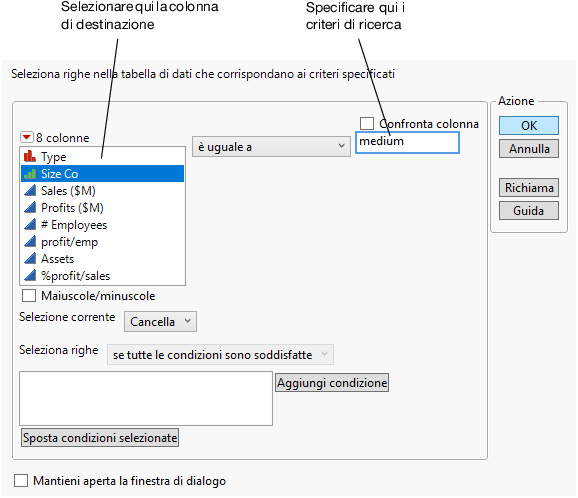

Esempio della funzione Selezionare tutte le righe che corrispondono alle aziende di medie dimensioni
1. Selezionare Righe > Selezione righe > Seleziona Where per aprire la finestra Seleziona righe.
2. Nella casella di elenco delle colonne sulla sinistra, selezionare Size Co.
3. Nella casella di testo sulla destra, digitare medium.
4. Fare clic su OK.
Figura 3.10 Finestra Seleziona righe
Select Rows Window
JMP seleziona tutte le righe che hanno Size Co uguale a medium. Sono in tutto sette.
