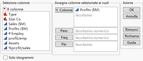

1. Selezionare Guida > Cartella dati di esempio e aprire Companies.jmp.
2. Selezionare Analizza > Distribuzione.
3. Selezionare Profits ($M) e fare clic su Y, Colonne.
Figura 4.4 Finestra Distribuzione per Profits ($M)
Distribution Window for Profits ($M)
4. Fare clic su OK.

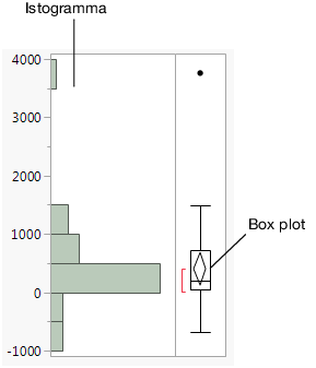

Figura 4.5 Istogramma di Profits ($M)
Histogram of Profits ($M)
Interpretazione dell'istogramma
L'istogramma fornisce le seguenti risposte:
I ricavi della maggior parte delle società sono compresi fra $-1000 e $1500.
Tutte le barre eccetto una sono posizionate in questo range. Inoltre, i ricavi della maggior parte delle società variano da $0 a $500 rispetto a qualsiasi altro range. La barra che rappresenta tale range è molto più lunga delle altre.
I ricavi medi sono di poco inferiori a $500.
La parte centrale del rombo nel box plot indica il valore medio. In questo caso, la media è leggermente inferiore a $500.
Una società presenta ricavi significativamente più elevati delle altre e potrebbe essere un outlier. Un outlier è un punto di dati separato dal pattern generale degli altri punti di dati.
Questo outlier è rappresentato da una singola barra estremamente corta nella parte superiore dell'istogramma. La barra è piccola e rappresenta un piccolo gruppo (in questo caso, una singola società) ed è ampiamente separata dalle restanti barre dell'istogramma.
Oltre all'istogramma, questo report include:
Il box plot, che è un altro riepilogo grafico dei dati. Per informazioni dettagliate sul box plot, consultare Essential Graphing.
Report Quantili e Statistiche di riepilogo. Questi report sono illustrati in Analisi delle distribuzioni.
