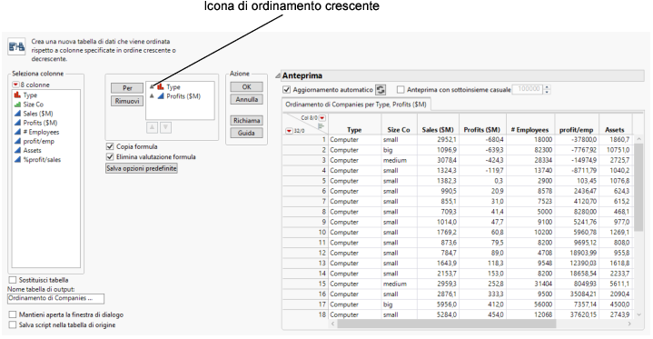

A questo punto, entrambe le variabili sono ordinate in sequenza crescente. Osservare l'icona di ordinamento crescente accanto alle variabili nella Figura 3.29.
Figura 3.29 Icona di ordinamento crescente
Sort Ascending Icon
5. Per fare in modo che Profits ($M) venga ordinata in sequenza decrescente, selezionare Profits ($M) e fare clic sul pulsante di ordinamento decrescente.
