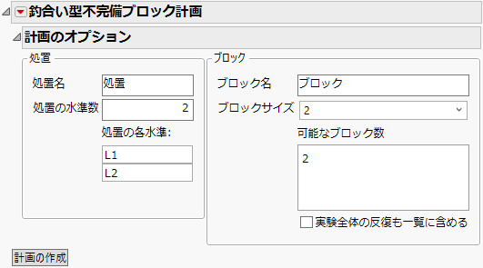

「釣合い型不完備ブロック計画」起動ウィンドウ
「釣合い型不完備ブロック計画」プラットフォームを起動するには、
[実験計画(DOE)]>[特殊な目的]>[釣合い型不完備ブロック計画]
を選択します。
図24.4
ウィンドウの詳細については、
第 “処置およびブロックの指定と計画の作成”
を参照してください。
