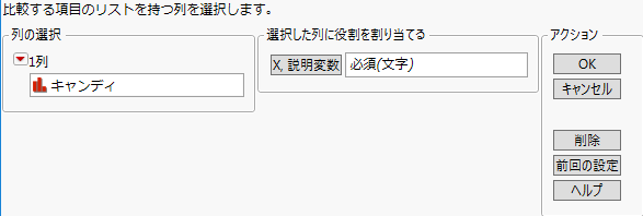

「MaxDiff計画」プラットフォームを使用するには、プロファイルの情報が含まれたデータテーブルを予め用意しておく必要があります。このデータテーブルには、回答者に選んでもらうプロファイル(製品、商品)が、文字データとして含まれている列がなければいけません。
JMPで初期データテーブルをアクティブにして、
[実験計画(DOE)]>[消費者調査]>[MaxDiff計画]
を選択します。アクティブなデータテーブルがない場合は、データテーブルを選択するためのウィンドウが開きます。
図19.6
「Candies.jmp」を使用したMaxDiff起動ウィンドウ
X, 説明変数
回答者に選んでもらう項目が含まれた文字データの列。
