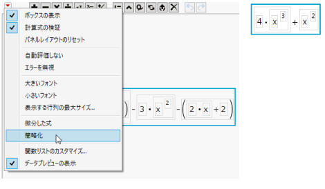

計算式エディタに複雑な計算式が含まれる場合、さまざまな代数のルールを使って簡略化できます。たとえば、定数の式を検索する、掛け算を足し算に分配する、項をまとめる、などのことができます。
複雑な計算式を簡略化するには、以下の手順で操作します。
1.
式の一部または全部を選択します。
2.
キーパッドの横の赤い三角ボタンをクリックします。
3.
[簡略化]を選択し(左)、式を簡略化する(右)
に示すように、リストから
[簡略化]
を選択します。
図7.16
