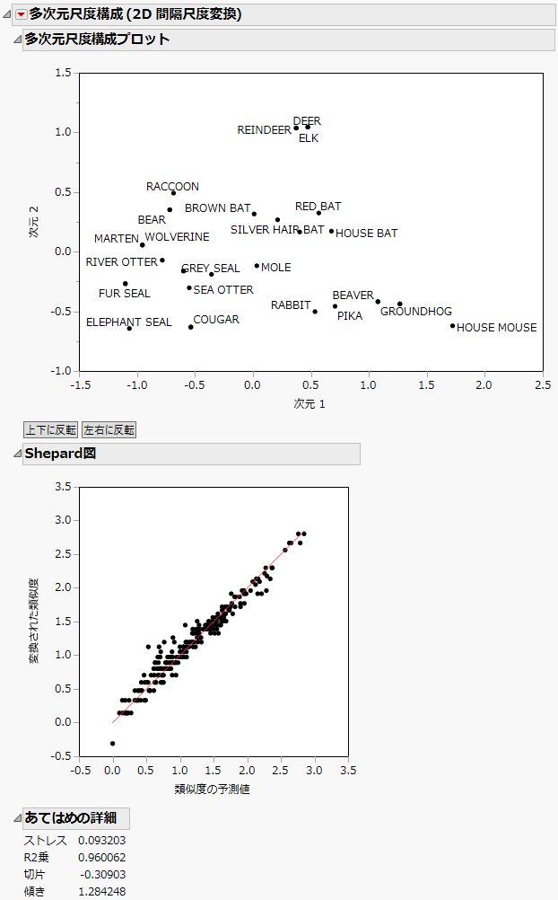

図10.6 「多次元尺度構成」レポート
「Shepard図」と「あてはめの詳細」を見ると、多次元尺度構成プロットが、歯の観点から見た哺乳動物の類似度をよく表していることがわかります。「ストレス」の値は0.093と低く、類似度の予測値と変換値のあてはめを示すR2は0.96と高い値です。「あてはめの詳細」には、類似度の実測値を変換したときに使われた切片と傾きが表示されています。
