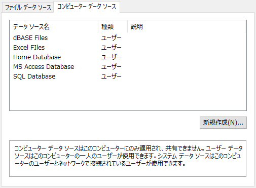

3. (Windows)「データ ソースの選択」ウィンドウ(図3.65)で、[コンピューター データ ソース]タブをクリックし、データソースを選択して[OK]をクリックします。次に、ユーザ名とパスワードを入力し、[OK]をクリックします。

図3.65 データソースの選択(Windows)
