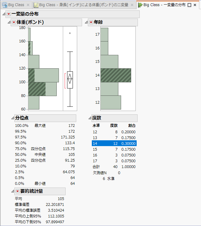

JMPプロジェクトにより、分析に用いるファイルや結果の出力を整理できます。シンプルなプロジェクトの例として、データテーブル、グラフ、レポートをプロジェクトウィンドウのそれぞれのタブに表示させるものが考えられます。

図15.1には、プロジェクト内に棒が選択されたグラフが表示されています。グラフはデータテーブルにリンクされています。
図15.1 シンプルなプロジェクトの例
