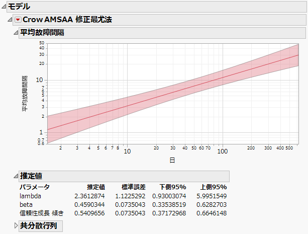

図10.15は、「TurbineEngineDesign1.jmp」のデータに対するCrow-AMSAA修正最尤法のあてはめを示しています。
図10.15 「Crow-AMSAA 修正最尤法」レポート

[Crow-AMSAA 修正最尤法]オプションを選択すると、「累積イベント数」グラフにこのモデルの結果が追加されます。また、このオプションを選択すると、「モデルリスト」も更新されます。また、「Crow-AMSAA 修正最尤法」レポートが開き、Crow-AMSAA修正最尤法の「平均故障間隔」グラフ・「推定値」・「共分散行列」が表示されます。「平均故障間隔」グラフについては、「平均故障間隔」グラフ節で説明しています。
