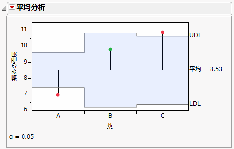

「平均分析」チャートの例
この例では、薬AとCの平均は、全体平均と有意に異なります。薬Aの平均は低く、薬Cの平均は高くなっています。各薬で標本サイズが異なっているため、薬ごとに決定限界が違っています。
