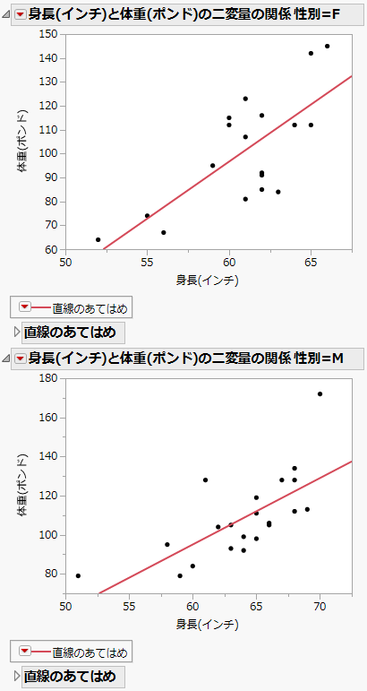

グループ別に分析を実行するには、起動ウィンドウでBy変数を指定するという方法もあります。この方法では、By変数の水準ごと(またはBy変数の水準の組み合わせごと)に、レポートと散布図が生成されます。

7. Ctrlキーを押しながら、「身長(インチ)と体重(ポンド)の二変量の関係 性別=F」の赤い三角ボタンをクリックし、[直線のあてはめ]を選択します。
By変数を指定した散布図の例
By変数(性別)の水準ごとに分析が実行され、女子生徒と男子生徒それぞれの散布図が表示されます。
