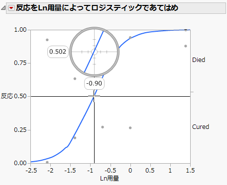

6. 十字ツールをクリックします。
7. まず、縦軸(「反応」)が0.5となる位置に十字ツールを合わせ、次に、ロジスティック曲線との交点まで、カーソルを動かします。
8. 十字ツールのカーソルと、ロジスティック曲線が交わった点で、横軸における「Ln用量」の値を読みます。
この例では、「Ln用量」の値が約-0.9のときに、治癒率と致死率が等しくなります。
ロジスティックプロット上の十字ツールの例
