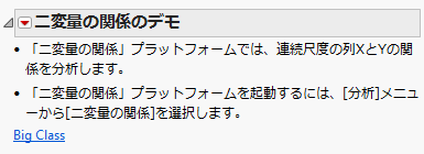

次に、ウィンドウ参照をリンクとして追加します。リンクを使うと、プレゼンテーション中にクリックするだけでファイルを開くことができます。
7. [ヘルプ]>[サンプルデータライブラリ]を選択し、「Big Class.jmp」を開きます。
8. 「二変量の関係のデモ」タイトルバーの赤い三角ボタンをクリックし、[ウィンドウ参照の追加]を選びます。
9. 「Big Class」を選択して[OK]をクリックします。
図10.12 ウィンドウ参照の追加
10. 追加されたウィンドウ参照をクリックしてリンクを確認します。

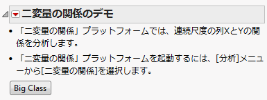

11. ウィンドウ参照をボタンとして表示するには、リンクを右クリックして[下線のスタイル]の選択を解除します。
図10.13 リンクをボタンに変更
