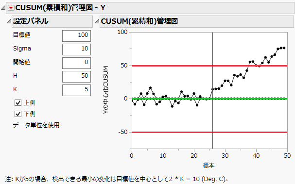

開始値以下のオプションはHおよびKで、hおよびkではありません。これらのパラメータは、標準偏差の単位ではなく、データ列の単位で指定されるようになりました。
図I.5 「CUSUM(累積和)管理図」レポート
σ(標準偏差)を単位とした例のように、CUSUM管理図の縦の線は、サンプル26付近で温度測定値のシフトが始まっています。
