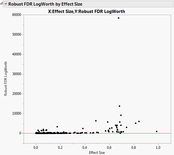

7. 「応答のスクリーニング」レポートで、「Robust FDR LogWorth by Effect Size」レポートを開きます。
このプロットは、「Robust FDR LogWorth」の値が大きすぎる点(約58,000になっている点)があるせいで、それ以外の部分が見づらくなっています。グラフの細部を十分確認できるように、対数価値の最大値を設定できます。
図21.14 「Robust FDR LogWorth」と「Effect Size」のプロット(「最大対数価値」は未指定)

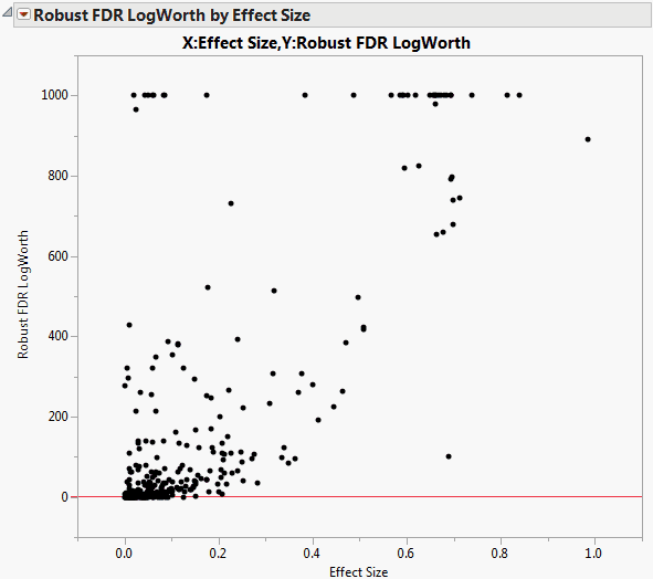

8. ステップ1からステップ5の手順を繰り返します。
9. 起動ウィンドウ下部の「最大対数価値」ボックスに「1000」と入力します。
10. [OK]をクリックします。
分析が終了するまで、時間がかかることがあります。
11. 「応答のスクリーニング」レポートで、「Robust FDR LogWorth by Effect Size」レポートを開きます。
今回は、プロットの細部がわかりやすく表示されます。
図21.15 「Robust FDR LogWorth」と「Effect Size」のプロット(「最大対数価値」= 1000)
