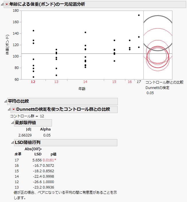

[コントロール群との比較(Dunnett)]の比較円の例
比較円を見ると、水準17だけが、コントロール群である水準12と有意に異なることがわかります。
