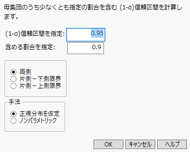

5. 「オゾン」の赤い三角ボタンをクリックし、[許容区間]を選択します。
「許容区間」ウィンドウ
6. デフォルトの値をそのまま使用し、[OK]をクリックします。

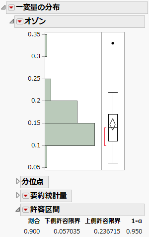

「許容区間」レポートの例
この例では、「下限許容限界」と「上限許容限界」の結果から、95%の信頼水準で、「母集団の少なくとも90%が0.057035~0.236715の区間にある」と結論できます。
