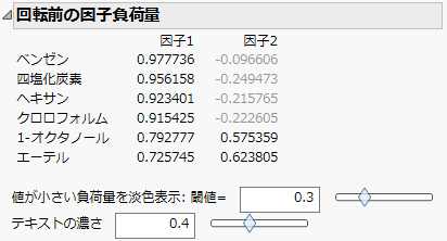

回転前の因子負荷量
回転を行う前の因子負荷量行列の表示/非表示を切り替えます。これらの因子負荷量は、観測変数の分散に回転前の共通因子が与えている影響の大きさを示しています。回転前の因子は直交解なので、因子負荷量は、回転前の因子と観測変数との相関係数になっています。絶対値が1に近いほど、その因子が変数に強く影響していることを示します。
「値が小さい負荷量を淡色表示: 閾値=」で指定されている閾値より小さい負荷量は、淡色表示になります。この閾値は、スライダーを動かしたり、テキストボックスに入力したりして変更できます。
「テキストの濃さ」も、スライダーを動かしたり、テキストボックスに入力したりして変更できます。
図9.7 「テキストの濃さ」を変更した、回転前の因子負荷量
注: 「回転前の因子負荷量」行列での変数の表示順序は、同じ因子に関連する変数同士がなるべく隣り合うように並べられています。

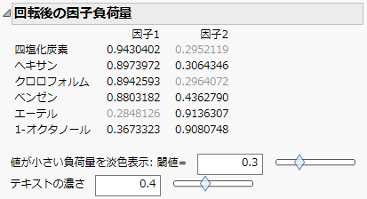

回転後の因子負荷量
回転した後の因子負荷量行列の表示/非表示を切り替えます。なお、因子負荷量は、直交解の場合、因子と各観測変数との相関になっています。
「テキストの濃さ」もスライダーを動かしたり、テキストボックスに入力したりして変更できます。「値が小さい負荷量を淡色表示: 閾値=」で指定された閾値より、因子負荷量の絶対値が小さいほど、フォントはより透明になります。
図9.8 テキストの濃さを変更した回転後の因子負荷量
注: 「回転前の因子負荷量」行列での変数の表示順序は、同じ因子に関係している観測変数どうしが隣り合うように並べられています。
