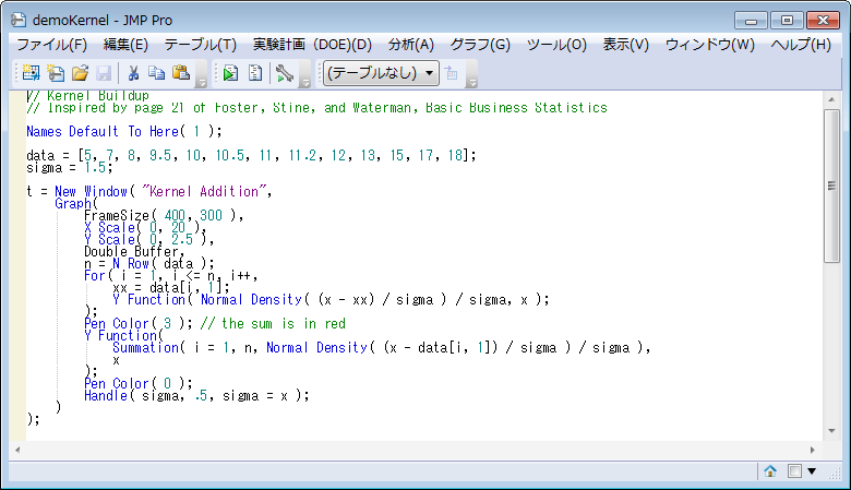

スクリプトエディタを使うと、JSLスクリプトを簡単に書いたり読んだりできます。図4.2に、構文による色分け、インラインのコメント、自動フォーマットなどの基本的な機能を示します。その他の一般的なプログラミングオプションについては、この節で後述します。
スクリプトエディタの機能は、ログウィンドウをはじめ、スクリプトの編集や記述ができる場所ならどこででも使用できます(スクリプトの索引やアプリケーションビルダーなど)。
図4.2 スクリプトエディタ
