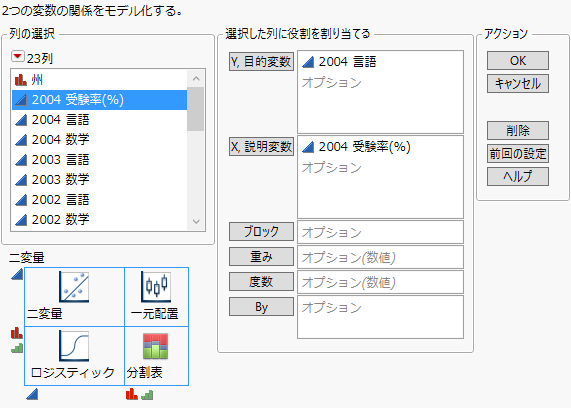

二変量分析を実行するには、次の手順に従ってください。
1. [分析]>[二変量の関係]を選びます。
2. 連続尺度の列を選択し、[Y, 目的変数]をクリックします。
3. 連続尺度の列を選択し、[X, 説明変数]をクリックします。
「二変量」起動ウィンドウ
略図の上に「二変量」と表示され、二変量分析が実行されることがわかります。
