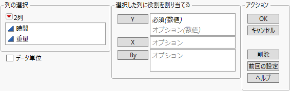

「CUSUM(累積和)管理図」プラットフォームを起動するには、[分析]>[品質と工程]>[管理図]>[CUSUM(累積和)管理図]を選択します。
図I.3 「CUSUM(累積和)管理図」起動ウィンドウ
「列の選択」の赤い三角ボタンメニューのオプションの詳細については、『JMPの使用法』の列フィルタメニューを参照してください。
