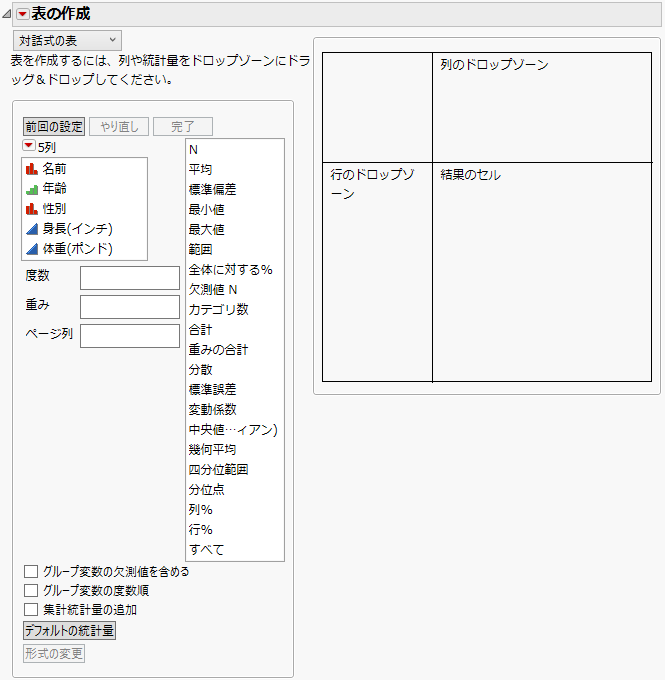

「表の作成」プラットフォームを起動するには、[分析]>[表の作成]を選択します。
「表の作成」の対話的な表
注: 赤い三角ボタンのメニューのオプションについては、「表の作成」プラットフォームのオプションを参照してください。「列の選択」の赤い三角ボタンのメニューのオプションについては、『JMPの使用法』の列フィルタメニューを参照してください。
「表の作成」ウィンドウには、次のオプションがあります。
対話式の表/ダイアログボックス
2つのモード間で切り替えます。項目をドラッグ&ドロップしながら独自の表を作成していく場合は、[対話式の表]を、決まった形式の簡単な表を作成する場合は[ダイアログボックス]を選択してください。ダイアログボックスの使用を参照してください。
[統計量]オプション
標準的な統計量のリストが表示されます。統計量をリストから表にドラッグすれば、その統計量が表に組み込まれます。統計量の追加を参照してください。
列のドロップゾーン
列または統計量をドラッグしてこのゾーンにドロップし、列を作成します。
注: [統計量]オプションに表示されているものと同じ名前の列がデータテーブルにある場合は、必ず列リストから列名をドラッグ&ドロップしてください。そうしないと、表で同名の統計量が代用される場合があります。
行のドロップゾーン
列または統計量をドラッグしてこのゾーンにドロップし、行を作成します。
ヒント: 列のリストから1つまたは複数の列を選択するか、統計量を1つまたは複数選択し、Altキー(macOSの場合はOptionキー)を押しながらドロップゾーンをクリックすることによっても、行または列を作成できます。
結果のセル
ドラッグ&ドロップした列や統計量に基づいて、結果が各セルに表示されます。
