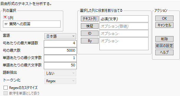

「テキストエクスプローラ」プラットフォームを起動するには、[分析]>[テキストエクスプローラ]を選択します。
「テキストエクスプローラ」起動ウィンドウ
「列の選択」の赤い三角ボタンのメニューのオプションについては、『JMPの使用法』の列フィルタメニューを参照してください。「テキストエクスプローラ」起動ウィンドウには、以下のオプションがあります。
テキスト列
テキストデータを含む列を割り当てます。複数の列を指定した場合には、列ごとに別々の分析が実行されます。

言語
テキスト処理に使用する言語を指定します。これは、語幹抽出と、ストップワード、再コード化、および句のビルトインリストに影響します。JMPを実行している言語と同じ言語でなくても構いません。特に設定を変更しない限り、JMPの「表示言語」と同じ言語に設定されますが、テキストエクスプローラの「言語」オプションは、韓国語には対応していません。JMPの表示言語が韓国語の場合、テキストエクスプローラの「言語」オプションはデフォルトで英語に設定されます。
句あたりの最大単語数
句リストの句を構成するときの、1句あたりに含める単語数の最大値を指定します。
句の最大数
句リストに表示する句の最大数を指定します。
単語あたりの最小文字数
1単語あたりに含める文字数の最小値を指定します。
単語あたりの最大文字数
1単語あたりに含める文字数の最大値(最大2000まで)を指定します。

トークン化
(「言語」オプションを英語、ドイツ語、スペイン語、フランス語、イタリア語のいずれかに設定した場合にのみ使用可能)句を単語(トークン)に分解する方法を指定します。トークン化には、次のオプションがあります。
Regex
予め用意されているデフォルトの正規表現(ビルトインの正規表現)によって、テキストを構文解析します。ビルトインの正規表現を追加、削除、または編集したい場合は、[Regexのカスタマイズ]オプションを選択してください。正規表現エディタでのRegexのカスタマイズを参照してください。
基本ワード
一般的によく使用される区切り文字に基づいて、単語を抽出します。この区切り文字には、スペース、タブ、改行文字のほか、英語での句読点の多くが含まれています。単語として数字も含めたい場合は、[数値を単語として扱う]オプションを選択してください。このオプションを選択しなかった場合、区切り文字に基づいて抽出された単語のうち、数字のみのものは除外されます。
ヒント: デフォルトの区切り文字を表示するには、「トークン化」で[基本ワード]を指定してレポートを作成し、「テキストエクスプローラ」レポートの赤い三角ボタンから[表示オプション]>[区切り文字の表示]を選択します。
Regexのカスタマイズ
(「トークン化」で[Regex]を指定したときのみ有効)「テキストエクスプローラ 正規表現エディタ」ウィンドウで、正規表現の設定を編集できます。特殊な単語に対応するには、このオプションを使用します。たとえば、電話番号や、文字と数字から構成される単語を抽出するように設定できます。[Regexのカスタマイズ]オプションを使用するのは、デフォルトの正規表現の結果が望ましくない場合のみにしてください。たとえば、デフォルトの正規表現で識別できない構造がテキストに含まれている場合などに使用してください。正規表現エディタでのRegexのカスタマイズを参照してください。
数字を単語として扱う
(「トークン化」で[基本ワード]を指定したときのみ有効)数字を単語として抽出します。このオプションを選択すると、数字の単語については、「単語あたりの最小文字数」の設定は無視されます。
起動ウィンドウで[OK]をクリックすると、[Regexのカスタマイズ]を選択している場合は、「テキストエクスプローラ 正規表現エディタ」ウィンドウが表示されます。そうでない場合は、「テキストエクスプローラ」レポートが表示されます。
