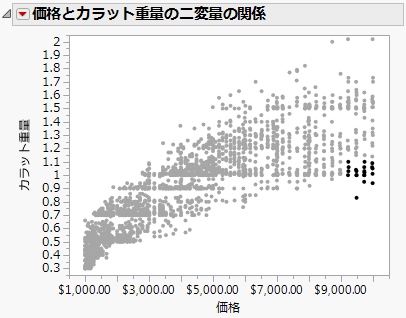

7. プロットの下部で、10,000ドル価格帯にある点をいくつか、なげなわツールで選択します(図4.9)。
8. データテーブルで、[行]>[次の選択行]を選びます(または、F7キーを押します)。
選択された行に簡単に移動して、それぞれのデータを確認できます。
図4.9 選択された点
