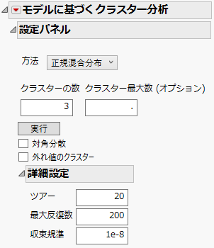

「CD3」から「MCB」までの変数を[Y, 列]に指定した「Cytometry.jmp」データテーブルの「設定パネル」を図14.5に示します。「設定パネル」を使ってクラスター数を1つ指定して1回ずつ実行していくことも、[クラスター最大数]オプションを使って、クラスター数の範囲を指定し、まとめて実行することもできます。
図14.5 正規混合法の設定パネル
「モデルに基づくクラスター分析」の設定パネルには、次のようなオプションがあります。
