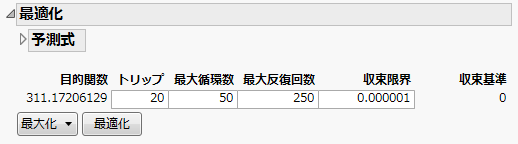

最適化の設定パネル
図7.7 最適化の設定パネル
計算式
最適化の対象となる式です。応答変数が1つの場合は、その列の名前が表示されます。応答変数が複数ある場合は、満足度関数の合計が表示されます。目的式は、編集できます。
目的関数
目的関数の現在の値です。応答変数が1つの場合、応答の予測値が目的関数に使われます。応答変数が複数ある場合、満足度関数が目的関数に使われます。満足度関数の詳細については、満足度プロファイルと最適化を参照してください。
トリップ
アルゴリズム全体において、ランダムに初期値を設定する処理を何回行うかです。各トリップにおける開始点は、毎回異なります。異なった初期値によって最適化を何回も行うことにより、局所解への収束が軽減されます。
最大循環数
最適化アルゴリズムにおける循環数の最大数です。1回の循環における処理では、1つの因子ごとに行う最適化がすべての因子に対して行われます。
最大反復回数
1回の循環内における反復計算において、反復する回数の最大値です。
収束限界
最適化アルゴリズムの反復計算における収束基準の上限値です。「収束基準」の値がこの値より小さくなった時点で、反復計算を終了します。
収束基準
最適化アルゴリズムにおける収束基準の値が表示されます。
最大化
目的関数を最大化するか、または最小化するかを選択できます。
最適化
最適化アルゴリズムを開始します。
