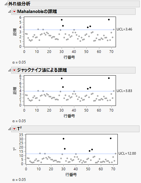

[外れ値分析]メニューには、中心からの距離のプロットの表示/非表示を切り替えるオプションがあります。この距離の計算は、相関構造に基づきます。たとえば、図3.5のA点は、いずれの座標においても外れていませんが、相関構造を考慮したときに外れているために、外れ値とみなされます。

[外れ値分析]メニューのオプションはいずれも、距離のプロットの表示/非表示を切り替えます。検定は、プロットの下部に表示される有意水準(α)で行われます。距離の計算方法には、以下のものがあります。
Mahalanobisの距離
各点から平均ベクトル(重心)までのMahalanobisの距離。Mahalanobisの距離は、データの平均、標準偏差、相関係数行列に基づいて計算されます。行番号に対して距離がプロットされます。距離が大きくなっている点をクリックすると、どの行が外れ値になっているかがわかります。Mahalanobis距離の計算を参照してください。
ジャックナイフ法による距離
ジャックナイフ法で計算した距離。この距離は、該当する行を除いたときの平均、標準偏差、相関係数行列に基づいて計算されます。特にデータに1つの外れ値がある場合、ジャックナイフ法が役立ちます。外れ値が1つある場合、通常のMahalanobis距離ではその外れ値に影響され、外れ値を識別しにくくなったり、通常の点が実際よりも離れた位置にあるように見えてしまいます。ジャックナイフ法による距離の計算を参照してください。
T2
Mahalanobis距離の2乗。このプロットは多変量管理図において広く使用されています。このプロットには、T2統計量がプロットされ、また上側管理限界が描かれます。管理限界よりも上にある値は、外れ値の可能性があります。T2距離の計算を参照してください。
図3.6 「外れ値分析」プロット
