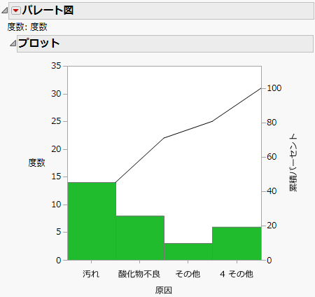

図N.8 度数の閾値に2を指定したパレート図
図N.8は、度数に対して2という閾値を指定した結果のパレート図です。「4 その他」という名前の棒に、度数が2以下の原因がすべて組み合わされています。

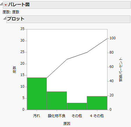

8. 組み合わされている棒を図N.9に示すように元に戻すには、[原因]>[原因の分離]を選択します。
図N.9 原因を分離したパレート図
